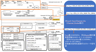

我的客户正在使用 LMX2572、他们遇到如下问题:
1. 不同模式下 RFoutA 和 RFoutB 的频率范围如下图所示:
6400MHz,所以 fsysref max= 400MHz(实际上内插器的最大频率是187.5MHz)
2. RFoutB 使用 SysRef 模式有哪些要求? 该软件在我们调试期间按照手册进行配置,并尝试给 SysRefReq 一个提高水平,仍然没有信号输出;
3、RFoutB 能否持续输出某一频率的信号,连续输出的条件是什么? 例如、输出频率是否可以大于500MHz?
    尊敬的 Zoey:
    最大值 sysref 频率为6400/(4 x 4 x 4)= 100MHz。
    要使用 sysref 或 SYNC、INPIN)忽略= 0。
    如果 RFoutB 未设置为参考频率输出、则其输出频率范围为 fvco / chDIV 到 fvco、与 RFoutA 的范围相同。
