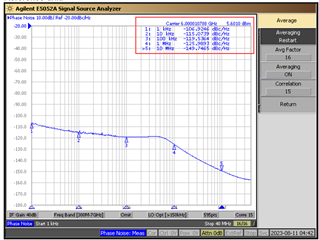

我们已在项目中使用了 LMX2820、现在我们测试与数据表不同的相位噪声、我们不知道这是否正常、
我们想知道 数据表无法找到的相位噪声容差、存在1-2dBc/Hz 的 差异。
下面的测试结果是我们发送给 TI 的 IQC 的样本和 FA 报告的屏幕截图:
以下是 数据表中的屏幕截图:

    这种变化非常正常。
    时钟抖动是随机抖动、不同器件之间不会获得完全相同的抖动。 对于同一部件、每次测量时、相位噪声也会略有不同。

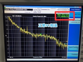

    您好、Noel、
    客户反馈给我们的相位噪声差异是不可接受的、以及如何解决噪声抖动问题;
    并且请注意、如果 LMX2820支持 MKR 50kHz 和中心频率5.6GHz、相位噪声差约为5dB、谢谢。

    测得的和数据表中的相位噪声之间存在巨大差异、我认为测得的数据不正确、这可能是由测试设备导致的。
    客户反馈测试数据 对一些电路板是正确的,异常设备率约为33%(8个异常,总共24个),所以请告知这由于 测试设备的准确性,您能帮助推荐测试设备  品牌给我们吗?

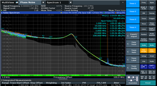

    尊敬的 Zhang:
    我们使用 E5052B 或 FSWP 进行相位噪声测量。 我们还使用 SMA100B 或 Wenzel OCXO 作为基准时钟。
    他们的"失败"率太高,难以令人信服。
    合成器供应商无法提供测量容差(或最小 测量时间过长、因此无法在生产环境中测试相位噪声。 此外、相位抖动是随机抖动、您将不时测量不同的相位噪声值。
    对于部件间的差异、我认为2dB 到3dB 的差异是很正常的。

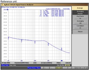

    我们将 FA 提交给 TI 和 TI QC 反馈给我们以下数据是正常的、 我比较故障器件(4个单元)比较参考数据、而且一些相位噪声 差超过3dBc/Hz、您能帮助检查这是否正常吗? 谢谢。
    以下是相位噪声差:
    单位 费尔 相位噪声 差异
    参考数据 1 kHz -106.9246
    10 KHz -115.0739
    100kHz -119.5364
    1MHz -125.9893
    10KMHz -149.7465
    单元1
    单元1 1 kHz -106.0241 0.9005
    10 KHz -114.5291 0.5448
    100kHz -117.8403 1.6961
    1MHz -125.504 0.4853
    10KMHz -149.7948 -0.0483
    单元2
    单元2 1 kHz -105.4098 1.5148
    10 KHz -114.3228 0.7511
    100kHz -117.8883 1.6481
    1MHz -125.3389 0.6504
    10KMHz -148.9521 0.7944
    单元3
    单元3 1 kHz -105.8119 1.1127
    10 KHz -114.2852 0.7887
    100kHz -116.4573 3.0791
    1MHz 124.6663 1.323
    10KMHz -149.6288 0.1177
    单元4
    单元4 1 kHz -106.7458 0.1788
    10 KHz -114.8421 0.2318
    100kHz -115.4949 4.0415
    1MHz 124.4847 1.5046
    10KMHz -149.5418 0.2047
    尊敬的 Zhang:
    这些客户退货器件被送往印度进行进一步验证。 测试结果如下所示、它们都很好。
