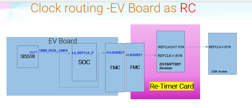

    感谢您的回复、我们有带 HCSL 输出的 PLL、我们会把它连接到 Retimer DS160PT801芯片的 REFCLK。
    下面是在我们的主板 FYR 中粘贴了建议的时钟路由的 Query.below。
    1.从 SI5518到 DS160PT801的时钟的时钟传播延迟(PCB)是否会影响性能?
    如果是、我们是否可以 在 DS160PT801中对此进行调优/调整

    此问题与 DS160PT801有关。 我们  的电路板中有 SI5518、想要将 HCSL 时钟从 Si5518连接 到 DS160PT801 RFCLK 输入。下面是个问题
    1. 从 SI5518到 DS160PT801的时钟传播延迟(PCB)是否会影响性能?
    如果是、我们是否可以 在 DS160PT801中调优/调整此延迟?
    Prashanth PAI B
    Prashanth,
    如果是这种情况、请为  DS160PT801团队创建一个新的主题。
    此外、请将 LMK5B33216视为 SI5518的合适 TI 替代产品: https://www.ti.com/lit/ds/symlink/lmk5b33216.pdf?ts = 1696507496972
