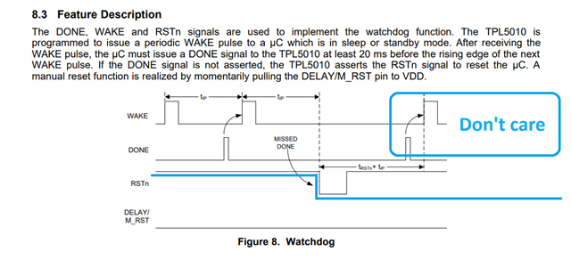

我可以设置一些东西,以便获得下图中显示的蓝色结果吗?
TPL5010是否可以满足我的要求? 或者,你能建议另一个部分,可以帮助我实现这一点吗?
非常感谢!

    除非我们执行手动复位并将 RESET 信号保持为高电平(在 DELAY/M_RST 引脚处)、否则 RSTN 将不会一直保持低电平。
    在您的应用中、您需要看门狗和/或计时器吗?

    我需要一个元件(可能是 TPL5010)来监控 MCU。 MCU 将每5分钟提供一个脉冲(DONE 信号)。
    它的输出将保持高电平(或 Hi-Z)以确保正常运行。 当 MCU 丢失 DONE 信号时、输出将变为低电平(直到它断电并打开)。
    您能为我推荐一个组件吗?
    非常感谢!

    您需要监控器件、请在电源管理论坛 中发帖、您可以在帖子中使用 TPS3852、以确保您的帖子会正确发送到电源管理论坛。
