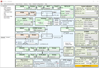

我们使用 lmx2820建立板、软件目前无法控制输出。 但寄存器读取和写入是正常的。 例如、RESET=1、R0=0x4070。
我们在 R32、36、42、43、38上 39、78、79,0、但 RFOUTX_P 仅测量不到任何信号。
是否有快速输出教程? 必须设置哪些寄存器、应该设置什么值?
对于初学者来说,820手册有点不友好。
期待您的帮助。 谢谢!
    您好、蓝色、
    我建议使用 TICS Pro 设置您的配置、然后在软件中交叉检查寄存器值。
    https://www.ti.com/tool/TICSPRO-SW
    将 TICSpro 生成的寄存器值直接从 R122写入 R0、如果电路正常、应该有一个输出、
    是的。  有些寄存器是只读的、我们不需要对它们进行编程、但即使我们对它们进行编程也不会造成任何损害。
