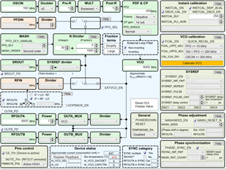

我的客户正在尝试 LMX2820的跳频行为。
要使用以下设置测试跳频操作、请通过示例说明如何在 TICS Pro 中设置跳频操作。
  -以10MHz 增量从12GHz 扫描到22GHz
谢谢你。

    您好、JH:
    1.运行 TICS Pro
    2.选择 Device --> PLL + VCO --> LMX2820
    3、默认配置-> EVM 默认模式
    4.如果您已连接 EVM、则 USB Communications -> Write All Registers 来对 EVM 进行编程、它应该会锁定、输出为6GHz。
    5.在 RFOUTA 中键入12000、然后按 Enter、OUTA_MUX 将自动更改为 VCO 倍频器。 点击"Calibrate VCO"按钮、输出将变为12GHz。
    6.您可以继续使用此方法将输出频率更改为所需频率。
    尊敬的 Fung:
    感谢您的答复。
    如上所述、客户希望以10MHz 为增量自动从12GHz 扫描到22GHz。
    请告诉我们是否有这样的方法来控制 EVM。
    JH
    您好、JH:
    我们可以使用突发模式来设置自定义编程序列、并在 TICS Pro 中查看详细信息。
