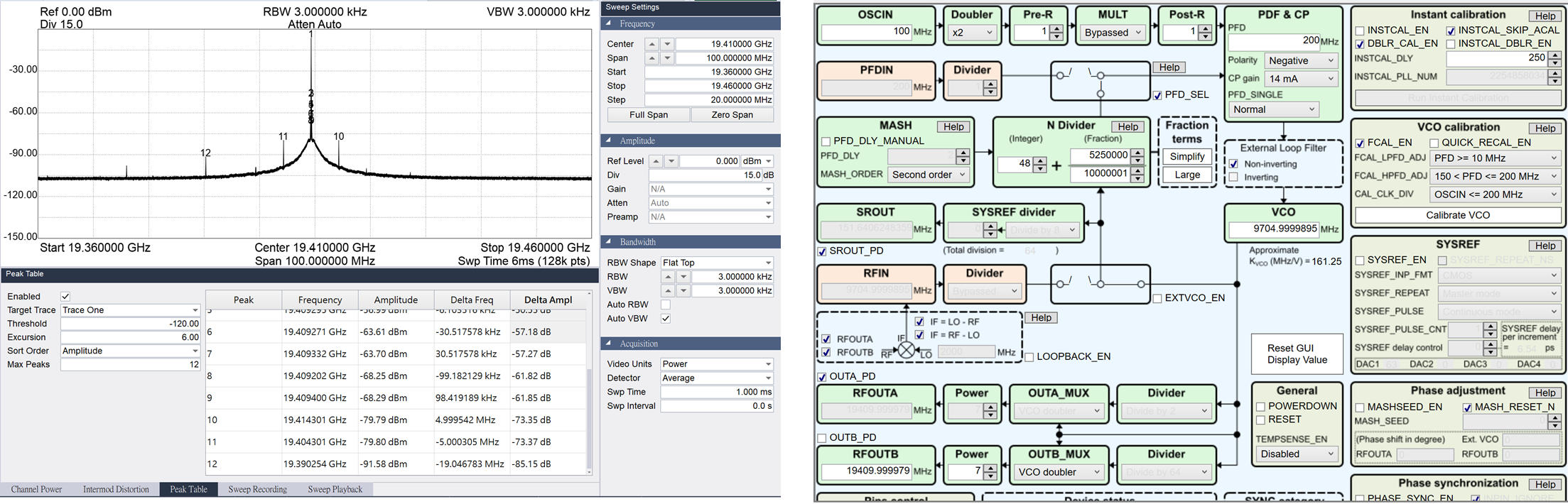

大家好、
在 客户项目中、它需要 LMX2820来提供 LO 信号。
但是、如果将10MHz 作为一个阶段、当它扫描9~18GHz 时、您会发现一些频率具有主音±5~20MHz 大小约为-60~-80dBc 的杂散。 如图1所示、19.41GHz 杂散在±5MHz 下的大小约为-68dBc。

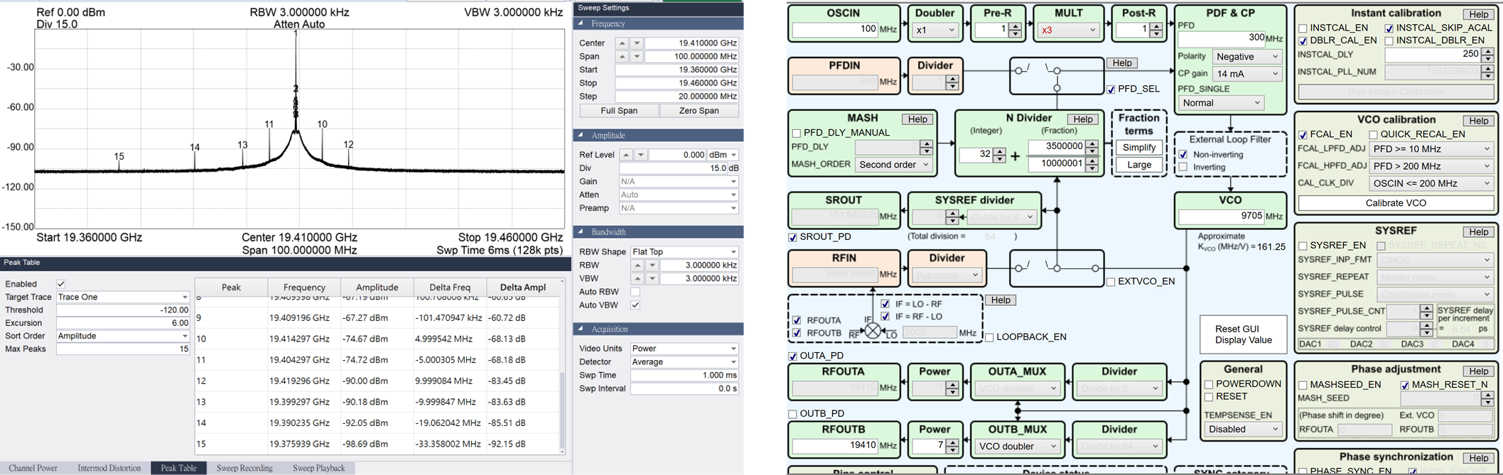

他们还尝试了不同的配置、例如图2;在±5MHz、我们还有大约-73dBc 的杂散。
客户希望确保生成杂散配置是否相关? 如果有办法将杂散降低至-85dBc 以下、您能否帮助分享? 谢谢。
切里
    您好、Cherry:
    使用100MHz 输入和19410MHz (VCO = 9705)输出、 主要的分数杂散频率为5MHz。
    我们可以尝试使用三阶 MASH、我们也可以尝试使用较小的电荷泵电流。
    如果可以更改硬件、请设计一个四阶环路滤波器来减少杂散。
