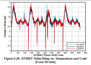

    是的、确实。 我实际上正在使用 SYSREF 的延迟发生器、生成的 SYSREF 相对于 CLKOUT 具有-123ps 的延迟。
    很明显、延迟取决于频率范围、但我预计根据延迟的标称值、会有+- tshift。 我希望在数据表中找到这样的图形:
    ,并且在标称值上"居中"于 CLKOUT/LOGICLK 信号的下降沿。

    在某种意义上、这就是图6-29尝试执行的操作:延迟步长不是完全线性的、因此产生的偏斜是此误差的累积。 图6-29的形状表示不同代码之间的延迟阶跃变化幅度。
    当然、这些图是在延迟发生器中通过特定设置给出的... 如果您的设置不同、非线性的幅度将与步长成比例变化。 我记得曾问过一位设计人员这个问题、他们告诉我、图6-29的一般形状在大多数情况下都是相同的、因为步长尺寸中出现非线性的原因在不同步长下仍然相同。 但我们从未在所有设置中全面描述过它的特征、更不用说可以给出±t 就绪型的代表性值了。
    对于相同的代码、我有一组相当全面的 SYSREF 到 SYSREF 偏斜值、而静态偏移值显示的固定偏移可能为5ps 到9ps、并且在整个电源电压或温度范围内几乎没有变化(<1ps)。 我还选择了一些随机代码来查看 SYSREF 输出之间跨代码的偏差变化、我看到在较高非线性区域中偏差大约为3ps、在较低非线性区域中偏差小于1ps。
    现在、重要的问题仍然是:CLKOUT 和 SYSREF 之间的标称偏差是多少? 我们回答这个问题最接近的方法是 TICS Pro 中 LMX1204曲线中的近似延迟工具、该工具做出了幼稚的假设(线性步骤、在室温下对一个器件进行的测量等)。 我可以肯定地说、如果您需要-123ps±0.5延迟代码精度、则需要进行每个器件的表征、因为器件之间和输出之间的变化幅度在2-5个代码范围内(更多的是在较小的步长下)。
