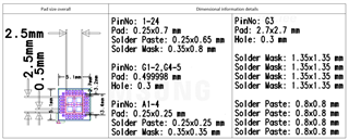

大家好、
客户希望在他们的新项目中采用我们的 CDCE6214。
我们的数据表建议将"过孔"设置为0.2、但 PCB 制造商无法对其进行处理。 查看是否可用作0.3孔。
Br
艾达里安
    Adrian、
    将0.3用于过孔不是问题。 我还建议使用 A1、A2、A3和 A4锚引脚、并将这些引脚连接到 GND 以提高可靠性。
    谢谢。
    卡德姆
    尊敬的 Kadeem:
    感谢您的答复。
    1.您能帮助查看以下 CDCE6214RGER 的库并分享 TI 关于所生成库的评论吗?

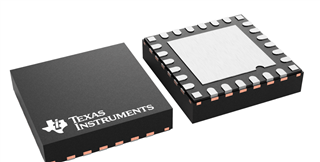

    2. 您还可以帮助 发送真实的图片,从顶部,从底部,从侧面到我的电子邮件( adrian_liu@ti.com )

    Adrian、
    此处的尺寸在测量位置方面通常与数据表中使用的尺寸不同。 数据表的第46页详细说明了模板设计示例: https://www.ti.com/lit/ds/symlink/cdce6214.pdf#page=46
    至于器件本身、我目前没有任何松动的样品可以拍照。 数据表提供了封装在第44页的详细渲染、这可能比图像更有用:
    另请参阅该在 CDCE6214产品页面上的呈现:
