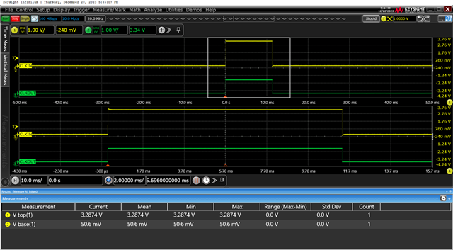

 LMK1C1102PWR 的数据表 提到输出需要5个周期的 CLKIN、
但在我们的应用中、已启用输出仅使用一个周期(如下波形)。
由于目前我们正在调整 FW 行为、因此需要您的意见、以了解是否需要将其调整为5个周期、
或保留一次。 以及此部件的输出使能条件到底是什么、谢谢。

    感谢您的回复、目前这个固件只是一个用于检查功能的测试程序、它是一个单脉冲、正如您在波形上看到的、用于启用此缓冲器、
    您的意思是、规格中的5个周期是有限的重试时间、如果一个 CLKIN 可以启用输出、我们就不需要为 CLKIN 添加更多的周期时间、
    但只是为了以防万一、添加5个周期比一个 周期要好、 我对吗?

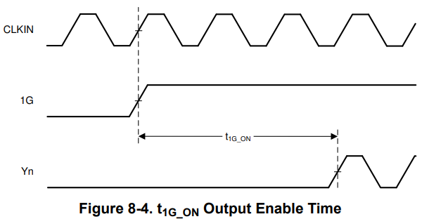

    作者:William、
    波形显示的是 CLKIN 和 CLKOUT、而不是1G (输出使能) 、因此实际上没有显示输出使能的效果。  如果可以捕获包括 CLKIN、1G 和 Y (CLKout)在内的波形、则可以看到启用时钟输出所需的时钟周期、如图8-4所示。  这应该会为我们提供更多信息、以便了解要添加多少个周期。

    您好、William、
    下面的波形就是我们当前的情况、 OE/1G 引脚始终为高电平、
    目前、这部分有两个应用(位于两个位置)、
    第一个用途是接收一个1信号作为输入。 在这种情况下、输出仅在5个周期后启用是可以接受的。
    出于第二种用途、该引脚充当中断、并且只存在一个脉冲。 在这种情况下、我们必须确定此缓冲器是否阻止了中断脉冲。 根据响应情况、如果输入端只有一个脉冲、则可能不会反映在输出中。

    第一个用途是接收1个信号作为输入。 在这种情况下,输出仅在5个周期后启用是可以接受的。
    正如我们讨论过的、这种情况将起作用、因为时钟输出将在5个或更少周期内。
    出于第二个目的,该引脚用作中断,且只存在一个脉冲。 在这种情况下、我们必须确定中断脉冲是否被该缓冲器阻止。
    在这种情况下、我在实验室进行了测试、并与我们的设计团队进行了交谈。   OE 通过两个触发器与时钟同步(当 VDD 为低电平时、触发器复位)。 因此、在 OE 通过 VDD 启动时被拉高、然后保持高电平的情况下、仍需要至少2个时钟周期来设置触发器、才能启用输出。  因此、如果您仅在启动时将 OE 拉为高电平、则尝试发送中断脉冲、它将无法正常工作、也无法看到任何输出。  因此、启动时、您需要在中断脉冲之前发送~ 5个时钟周期才能看到输出。
