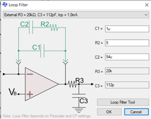

    我们使用外部环路滤波器。 C1= 1uF、C2=47uF、R2=12Ω。  LFRCSEL= 45100.

    我们想要缩小 BW 的范围、我们决定通过 GUI 设置环路滤波器。

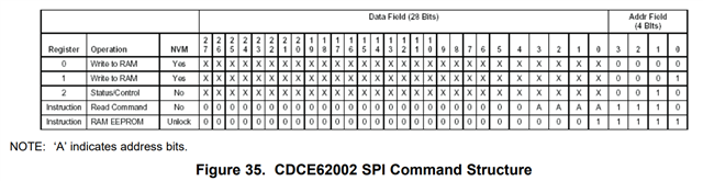

    很抱歉耽误你的时间。 我们已经尝试在 EVM 上使用您的寄存器配置、并注意到数据中存在问题。
    数据表第35页的图35显示了命令结构。 我想突出显示 Reg0[3:0]、其值应该为0、以便与寄存器编号相关联。 在数据中、Reg0[7:0]= 05与命令结构无关。 这是一个拼写错误吗? 寄存器1和2也会出现同样的问题。
    此外、包含类似于图35格式的数据可能会有所帮助、以便进行比较。 我附加了一个用于示例的 txt 文件。
    此致!
    CRIS
    e2e.ti.com/.../CDCE62002_5F00_reg_5F00_dump_5F00_reformatted.txt

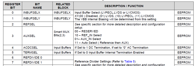

    txt 文件是我们内部工具的日志文件。
    例如、Reg0[7:0]表示如下。

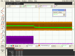

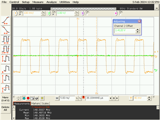

    这是在室温下测得的。 初始启动:
    时钟波形以大约148.5MHz 的输出频率趋稳:
    谢谢。

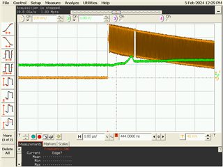

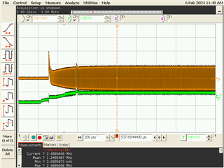

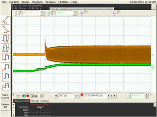

    以下是器件在启动时锁定时的输出时钟和 EXT_LFN 引脚的捕获:
    这是未应用297MHz 时钟时 EXT_LFN 引脚上的结果:
    这是当器件使用外部时钟上电、然后时钟关闭时的结果:
    器件  仅限 未提供输入时钟时解锁-一旦再次施加输入、器件就会锁定。
    我要观察的是:如果在器件上电之前输入时钟已就绪、则 CDCE62002将顺利锁定、如果移除输入时钟后再提供、则会重新锁定。 如果在上电后提供输入时钟、则 CDCE62002不会锁定。
