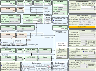

我发现了一个新问题、我想帮助验证它。 它会在我在 EVM 上操作时显示。
步骤1:初始化为附加文件,写全部 reg;
第2步:单击"FCAL_EN"、FCAL_EN =0;
步骤3:将频率更改为4119MHz
现在、当我将频率设置在4119和4124MHz 之间时、EVM 将失去锁定。
这不会每次都发生、有时在断电和重新启动后也不会锁定。
非常期待您的回复

    尊敬的 Panhua:
    如果您将 FCAL_EN 设置为0、然后从您原来使用的5650 MHz 将频率更改为4119 MHz (来自您提供的配置文件)、您将不会进行 VCO 校准。 建议始终将 FCAL_EN 保持为高电平。
    您是否尝试使用即时校准?
    维森特

    尊敬的 Panhua:
    请按照以下程序操作、并告诉我您是否仍然无法始终锁定。
    初始化寄存器设置
    1.设置 DBLBUF_PLL_EN、DBLBUF_CHDIV_EN、DBLBUF_OUTBUF_EN、DBLBUF_OUTMUX_EN = 1
    2.设置 DBLR_CAL_EN = 0;INSTCAL_SKIP_ACAL = 0
    3.如果需要 VCO 倍频器、则设置 INSTCAL_DBLR_EN = 1、否则将此位设置为0
    4.设置 INSTCAL_DLY = T x fosc (以 MHz 为单位)/2^CAL_CLK_DIV、其中 T = 2.5 x CBIASVCO / 0.47µF。 CBIASVCO 是引脚3处的旁路电容器
    5.将其他寄存器配置为锁定到5.65GHz、而无需任何校准辅助
    6.设置 INSTCAL_PLL_NUM = 2^32 x (PLL_NUM / PLL_DEN)
    编程
    7. VCC 为 LMX2820上电
    8.对所有寄存器进行编程,LMX2820应锁定到5.65GHz
    InstCal 校准
    9.编程 INSTCAL_EN = 1
    9.5照射行程 索引 例程
    10.对 R0进行编程(FCAL=1)、校准将开始
    11、等待100ms
    12.对 R0进行编程(FCAL=0)以完成校准
    13.如果 LD 引脚未变为高电平、则编程 RESET = 1以复位 LMX2820。 LMX2820复位后、重复步骤8至12
    更改 VCO 频率
    14.对 INSTCAL_PLL_NUM、PLL_N、PLL_NUM 和 PLL_DEN 进行编程(如果它们的值发生了变化)
    15.对 R0进行编程(FCAL=0)以更改 VCO 频率
    9.5索引例程
    1.程序 R106[10]= 1 (0X6A 0400)
    2.程序 R107[5:0]=0 (0x6B 0000)
    3.编程 R108 = 0 (0x6C 0000)
    4.编程 R109 = 0 (0x6D 0000)
    5.程序 R106[9:0]=514 (0x6A 0602)
    6.程序 R106[11]=1 (0x6A 0E02)
    7.程序 R106[11]= 0 (0x6A 0602)
    8.对 R106[9:0]= 515至519重复步骤5至7
    9.程序 R106[10]= 0 (0x6A 0000)

    尊敬的 Panhua:
    第8步是常规编程、FCAL_EN 需要=1、否则您不会把它锁定到5.65GHz。
    下面是假设不需要 VCO 倍频器的配置。
    e2e.ti.com/.../2820e2e.tcs

    在经过一天的测试后、EVM 会在您的步骤下正常工作。
    如果我不执行步骤9.5、它会在室温下正常工作、 但无论它是 EVM 还是我的测试台、它都无法锁定-10 °C。
    我想知道执行以下步骤是否可以确保所有频率点均锁定在支持的温度环境中?
    非常期待您的答复。
    尊敬的 Panhua:
    该序列将确保 InstCal 在温度范围内正常工作。
    您好,Noel
    目前,问题似乎已经解决。
    非常感谢您的回答。
