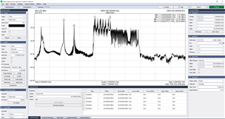

1) 1) LMX2572数据表中提到的最大 SPI 时钟频率为75MHz。 我的代码工作正常,直到3MHz,但之后我无法获得输出.
2)我还希望在400微秒内生成从2400MHz 到2500MHz 的斜坡、
下面我已经提到了 TICS PRO 格式文件供您参考。 我还附加了 STM_32馈送寄存器值。寄存器的写入顺序应该是什么。
e2e.ti.com/.../2.4ghz_5F00_ramp.tcs
 e2e.ti.com/.../2.4ghz_5F00_ramp.txt
3)同时,我在 STM32上编写了代码,以生成从 2400MHz 到2500MHz 的斜坡,但当我将 LMX2572的斜坡时钟从30kHz 提高到240khz 时,斜坡没有正确生成,我们正在使用 EVAL 板进行生成,环路滤波器值是标准的。 我们是否需要更改它以实现更好的锁定、因为我们在固定频率下受到虚假处理。
    为了能够在75MHz 上运行 SPI、逻辑器件和合成器之间的接口不应包含任何 RC 滤波器。
    我明天会检查斜坡问题。
    我想这个问题是由 VCO 校准导致的。
    当我们不断提高或降低 VCO 频率时、在某个时候、器件需要执行 VCO 校准、以便选择正确的 VCO 配置来支持所需的频率。 完成校准大约需要100µs。
    如果您的 RampClk 频率超过10kHz、器件可能没有足够的时间完成 VCO 校准。 因此、您将无法获得正确的输出频率。
