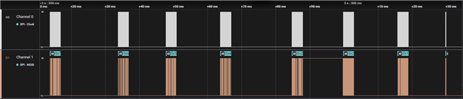

您好、TI 社区:
我正在使用 TICS Pro 开发 LM2595EVM + Reference Pro。 我的连接如下图所示(减去50欧姆端接):
以下是我的 TICS Pro 配置文件: 配置文件
昨天我成功地锁住了 PLL 并使其在所需的频率间斜升(视频)。 我今天回来的时候也是一样的、但 EVM 没有锁定。

    大家好、sagar:
    您昨天提到过、您成功锁定了、如果探测 SPI 线路、当您尝试写入/通信至 LMX2595时是否能看到流量?
    文斯
    嗨、Vince、
    我使用 Rigol 示波器探测 SDI_TP 和 SCK_TP、SPI 流量似乎正常。 因此、我的逻辑分析仪插入到了 Reference Pro 的输出端、写入操作与此类似。 数据以16个寄存器间隔写入、并且波形值与 TICS Pro 中的值匹配。
    但是、您会注意到、在第5个突发和第6个突发之间、数据线路处于逻辑高电平。 您能否确认这是否正常?
    此外,我尝试使用多个参考优点,我躺在周围,然而,我的 LMX 显示没有工作的迹象。
    今天、我的 LMX 周围是处于稳定状态的212mA。 我还能做些什么才能确保工作正常?
    萨加尔
    大家好、sagar:
    您提到过、在编程之前和之后、电流保持不变、
    在对 EVM 进行编程之前、我的 EVM 会消耗大约143mA 的电流、并且在我加载默认配置的那一刻、我看到电流消耗上升到~μ A 380mA。
    一切顺利进行了。
    让我们了解 LMX2595是否正在响应-切换"RESET"或"Powerdown"时会发生什么情况?
    如果启用断电、我可以看到在使用默认配置对 EVM 进行编程后、电流消耗下降到2mA。
    维森特
    嗨、Vincente、
    这很奇怪、不仅断电时电流不下降、还在增加! 重置不执行任何操作。

    大家好、sagar:
    肯定有了。 芯片似乎没有电、尤其是在启用断电后电流不会下降的情况下。
    但我们 要确保问题与通信无关。 您提到过您有一些参考专业电路板布置-这向我表明您有其他 EVM。 您是否能够使用这些参考专业板通信/控制不同的 EVM?
    维森特

    大家好、sagar:
    很遗憾、内部 LDO 似乎出现了故障。
    您将需要一个新的 LMX2595。
    您是否有当地的 FAE 或外地办事处可以联系以获得更换?
    维森特
