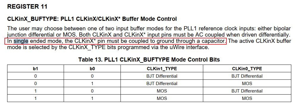

我们希望在单端模式下向 Clock_in0、Clock_in1和 OSCin 输入时钟。 数据表中的说明需要来自正极端子的输入、但评估板手册中提供的原理图和说明表明它是来自负极端子的输入。 再按 Enter。 这是否意味着在使用单端模式时、可以同时使用正负端子的输入?
    Gary、
    [/报价]
    可以。  P 或 N 输入都可以由单端信号驱动、另一个信号交流耦合到地。  当谈及的是"默认配置"时、该数据表令人困惑、而事实上、任何一种都可以使用。
