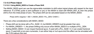

我正在尝试将基准输入和输出之间的相位角设置为270度。 我一直在摆弄评估板、似乎只有通过切换 PSYNC 引脚才能实现这一点。 数据表中没有显示这种情况是必需的。 我们当前的硬件没有暴露 PSYNC 引脚。
我现在可以设置我需要的任何输出频率。 因此、如果可以的话、现在我想使用相位调节功能、而无需在外部切换 PSYNC 引脚。
我知道如何计算 MASH_SEED。
假设将单位设置为所需的频率、需要对哪些寄存器进行编程才能设置相位角?
感谢您的帮助!
    尊敬的 Ferdi:
    只需在计算完所需的相位调整后、才需要对 MASH 种子进行编程。
    维森特
    您好、Vicente:
    那么、以下顺序是否正确?
    1.设置所需的输出频率。
    2.寄存器35: MASH_RESET_N = 0、 MASHSEED_EN = 1。
    2b.  寄存器35: MASH_RESET_N = 1、 MASHSEED_EN = 1。 我需要执行该步骤吗?
    3.寄存器40和41:设置 MASH_SEED。
    只要输出频率改变、我就重复上述步骤。
    谢谢。
    尊敬的 Ferdi:
    在步骤2b 中、您无需重置 MASH、也无需使用"1"对 mashseed_en 进行编程、前提是您已在步骤2中启用它。
