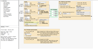

我们在定制电路板中使用 LMK04832。 在我们启动电路板时、我们观察到 PLL2未锁定。
下面是我们的电路。 我们只使用 OSCin 输入时钟。
TICS 日志附在下面
e2e.ti.com/.../HexRegisterValues_5F00_04828.txt
在调试过程中、我们观察到、对于以下配置、CPout1电压为3.3V。
当我们将配置更改为以下屏幕截图时、CPout1电压为0.07V
疑问是、尽管 CLKout2未在相位检测器中使用、但为什么电荷泵要改变?
如果我们为 PLL1 - CLKin2设置 OSCout -POWERDOWN、CLKin2 - disable、Select clk input、PLL1将被锁定?
您能帮助我们调试 PLL2锁定问题吗?
奥布勒
