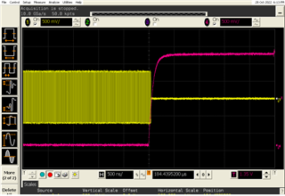

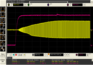

大家好、
您能回答以下问题吗?
1.从我们发出命令的那一刻起 OUTA_PD / OUTB_PD 需要多少时间来响应?
2.当 OUTA/B / OUTB_PD 被启用(通道被断电)时,输出的泄漏是多少?
3.是否可以将 OUTA_PD / OUTB_PD 连接至可以切换的外部引脚?
4.如果我们使用 CE 来关闭整个芯片、那么典型的唤醒时间(设置+校准+稳定)是多少?
对设备进行编程并仅在我们需要传输时触发 CE 是否有任何好处?
近红外
    您好、近红外。
    1. 如果您关闭输出电源 、这是瞬时的-可能少于100ns
    重新启用输出时、输出几乎会立即启动(100ns 到200ns)、但 RFpower 非常低-最多需要3us 才能使输出稳定。
    2.我们没有这个-但我期望在-60dBm 左右的任何地方
    3.遗憾的是、LMX2594没有输出引脚控制功能
