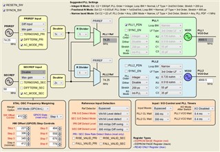

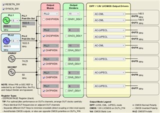

    尊敬的 Kadeem:
    我使用的是 TICS Pro 版本1.7.7.2。
    附加的您可以找到所请求页面的屏幕截图。 可能还值得补充的是、将 PLL 电荷泵增益设置为0.4 mA。

    Jidery、
    最终使其与您的设置协同工作。 实际上、我确实看到了很长的启动时间、正如您所指出的:
    我已经创建的新配置(从获取现有配置并将必要字段设置为值)会将启动时间缩短至~4ms、并关闭未使用的输出以降低电流消耗:
