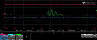

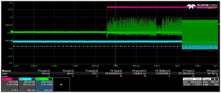

客户使用 LMK00304在上电且无时钟输入相位时会产生更多噪声。
您能提供一些建议吗?
非常感谢。
波形:
绿色:输出
红色:电源
蓝色:输入

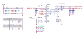

Sch:

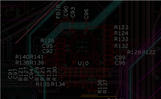

     迹线附近是否有任何其他信号可能耦合到输出端?
    将会
    你好,William
    迹线附近没有可能耦合到输出的信号。
    有些电路板存在干扰、有些电路板不存在。
    干扰波形如下所示:

    50欧姆端接电阻器还用作输入偏置电压的下拉电阻。  这会使它们的电压大致相同、因此输入端的任何噪声都可能导致随机干扰、因为遗憾的是、该器件上没有迟滞保护。  我认为这就是我们所看到的。
    我们有几种选择来尝试在不改变布局的情况下缓解这种情况。
    • 只有当输入保持在低/低(P/N)状态时、才会出现这个问题。  如果您可以将默认无输出信号更改为高/低或低/高、则不会出现此问题。
    • 另一种解决方案是在切换输入信号后为缓冲器上电。
    如果您有任何问题、请告诉我。
