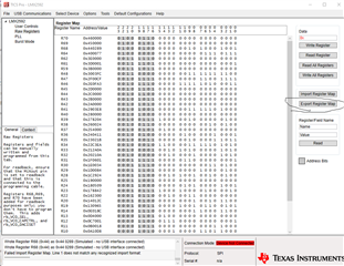

    我也无法将您的寄存器映射导入 TICSpro GUI。
    您是否可以使用 TICSPRO"Export Register Map"按钮再次上传寄存器转储?
    或者更好的是、您能否改为附加.TCS 配置文件?
    维森特

    实际上、这些寄存器转储是由我们的软件完成的、与 TIC 无关、但您对 TICS 兼容转储的要求促使我反向工程返回 TIC。 这样做突出了一个可能的问题、我们没有遵守 FCAL_HPFD_ADJ 要求。 我们将尝试实现正确的配置、然后重试。

    没错、 FCAL_HPFD_ADJ 未配置为与 FPD 匹配、这是您的配置中存在的问题之一。 但是、您的配置中最大的问题是您没有设置 FCAL_EN=1。 这意味着、当您更改 VCO 频率时、没有进行 VCO 校准、这可能是您没有锁定它的主要原因。

    您好、John:
    FCAL_EN 在这里不能自行清除。
    在 DS 中、只有 RESET 可自行清除。
    如果您尝试更改 VCO 频率、则需要设置该位、否则就像 Noel 所述、您将不会在该过程中触发 VCO 校准。
    初次启动时、您将需要按降序对器件进行编程。 一旦正确初始化并设置器件、您可以按照第7.5.2节仅对需要编辑来改变频率的寄存器进行编程。
