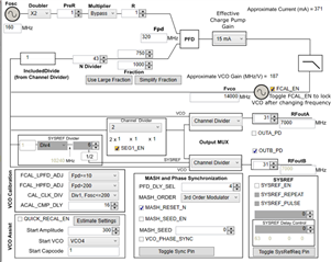

我无法在 TICS Pro 中使 LMX2594始终如一地锁定以下设置:
当我将 CAL_CLK_DIV 从 Div1更改为 Div8时、它每次都会锁定。  有什么想法、为什么会出现这种情况?

    在上电后的初始寄存器写入以及在多个单元上、随机写入。  一旦寄存器 在加电后写入、即使它是解锁的、下次写入也会导致锁定。  我发现如果我在 VCO3作为启动 VCO 的情况下启用 FAST_RECAL、它始终会在上电后首次锁定。  我只是想了解 Quick_RECAL 的功能、这是不是正确的解决方案?

    是的、它始终锁定默认和100MHz 时钟输入。  如果我将时钟输入更改为160MHz 并保持相同的输出频率、它在50%的时间内工作。
    尊敬的 Norman:
    是否触发 FCAL_EN? 我觉得很糟糕:
