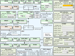

我使用的定制电路板具有2个板载 LMX2820组件。 这两个元件似乎都适用于高达11,200Mhz 的所有编程设置、并且我可以验证针对所有这些频率设置在电路板上的工作输出。
然而、当 OUTA_MUX 设置设置为"Douber"时、我的输出跳到10.9Ghz、然后滑下到10.6Ghz。 所有 VCO 设置都是如此-只要使用 VCO 倍压器、我就只能从我的任一 LMX2080组件获得10.6Ghz 输出。 我将按如下方式从 TICSpro 导出设置:
非工作设置示例
开始校准过程后、输出将再次跳至10.9Ghz、然后再滑回至10.696Ghz。 在这个状态中、PLL 自我报告为已锁定。
我还使用了 LMX2820 EVM 板、将相同的寄存器设置推送到评估板可产生工作输出。
请告诉我接下来的故障排除步骤是什么!

    当 VCO 倍压器接入时、消耗的电流会 更高、您是否有足够的电源?

    电源正常-应从3p3线路为元件提供足够的功率。 将组件置于倍频器模式时、我在线路上没有看到任何压降。 我尝试通过使用相同的编程文件将电流限制设置为550mA 来重现 EVM 板上的电源问题-无法完全重现此问题。
    我发现、通过在编程之前将组件静音、输出泄漏恰好到达预期频率并保持锁定状态。 从此状态取消静音后、输出将摆动到高于编程的频率大约100Mhz、然后缓慢地滑至低于编程的频率200MHz。 按下"校准"命令会导致该频率滑动再次发生。
    为什么静音命令会导致器件锁定、取消静音时会导致器件解锁? 有任何见解吗?

    MUTE 引脚是否有下拉电阻器? 您能否分享您的原理图?
    电源引脚的测量看起来正常、我们通过3.3nH 电感器向 VCVCO 馈送3.3V 电压。 通过将3.3nH 电感器替换为焊接桥、该组件现在的行为类似于评估板。 这意味着这是与电源相关的问题。
