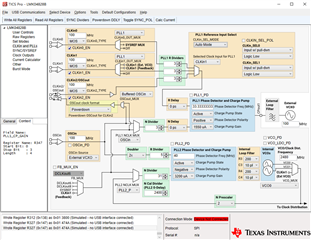

大家好、我需要在项目中使用自动切换模式、以便在两个输入时钟之间切换、
当 CLKin0丢失时、需要锁定输入源 CLKin1。 恢复 CLKin0后、需要锁定 CLKin0并且不使用 CLKin2。
但实际情况是、它仅在输入 CLKin0时锁定、当 CLKin0丢失时、LMK04828尽管设置为自动模式、但不会切换到 CLKin1输入源。 我可以问一下、配置问题可能出在哪里?

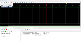

以下是实际配置的屏幕截图:

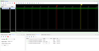

这里、VIO 被用来抓取 PLL2 LD 并绑定 PLL1和 PLL2 DLD,当 CLKin0输入有效时,它被设置为高电平,读取寄存器0x147返回0x4A,这表示当前模式确实是自动的

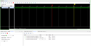

当 CLKin0丢失时、可以看到当前 PLL 未锁定为 CLKin1
但是、当我将寄存器0X147设置为0X1A 时、信号会再次被上拉、这意味着可以正常锁定 CLKin1。
请告诉我我目前面临的问题是什么?
