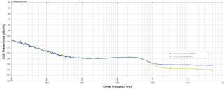

    您好、Kuwahara-San、
    下面是一些测试数据、输入为1.6GHz。
    Noel-San、您好!
    非常感谢您的测量!
    这对我有很大帮助!
