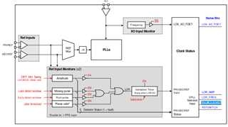

我们在锁定 DPLL 时遇到问题。 在调试期间、我们一直在努力处理可用的文档。 您能说明(并希望更新)文档和软件吗?
TICS Pro 展示了
和
具体详见手册

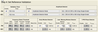

  1. 未描述 LOR_MISSCLK
  2. 所有 LOR_似乎都与 TICS Pro 中的基准验证设置不同。 我已经在 https://e2e.ti.com/support/clock-timing-group/clock-and-timing/f/clock-timing-forum/1370833/lmk5b12204-non-working-lor_missclk-lor_freq-and-lor_amp-in-tics-pro 上要求您进行阐释
  3. 方框图中缺少"频率检测阈值"
  4. 抖动阈值是否是1 PPS 相位检测器?
  5. 如果信息被"或"删除、Lor_如何工作?
  6. 如何生成 PRI/SECREF_VALSTAT?
    1. 手册中没有文档
    2.  LMK5B12204的寄存器说明中缺失
    3. 添加了 LMK05318B 的寄存器说明 但本指南包含重复和误导性的信息、这些信息已经在多个线程中提到、如 https://e2e.ti.com/support/clock-timing-group/clock-and-timing/f/clock-timing-forum/1075093/lmk05318b-registers-programming-manual-for-lmk05318b
  7. 可以禁用"DPLL 频锁检测"。 但未描述相应的寄存器
  8. 是否 像所有其他检测器一样启用"DPLL 锁相检测"?

    4. 正确,抖动阈值/相位有效在此图中是指 TICS Pro 中的1PPS 相位检测器

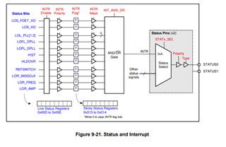

    5.您能多解释一下您的意思吗? 中断信号的 AND 或 OR 逻辑决定了为 STAT0/STAT1_SEL 选择中断(INTR)时状态引脚的行为。 下面是状态和中断逻辑的方框图、以防其提供帮助:
    6. PRI/SECREF VALSTAT 指示 PRIREF/SECREF 是否已成功验证、即频率检测阈值、早期/晚期窗口检测器和振幅检测在验证计时器的持续时间内均有效。 不过、您可以更正 LMK5B12204编程指南中缺少此字段且仅在 LMK05318B 中。 下次我们更新此文档时、我可以将其告知团队的其他成员。
