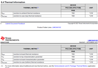

我将此 IC LMK3H0102-Q1用于我们的一款汽车产品设计。  数据表中几乎没有缺失参数。 我想知道以下参数值、用于分析和设计。
  • 热阻值
  • IDD、内核电源电流、不包括输出驱动器

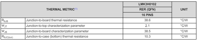

    我找到了以下内容、我认为这些内容可以解答您的问题。

    在这里、我想澄清一点。  LMK3H0102 和 LMK3H0102-Q1是不同器件。  LMK3H0102-Q1是初步数据表。 在 LMK3H0102-Q1 数据表中、
    • 热阻值
    • IDD、内核电源电流、不包括输出驱动器、如下所述
    因此、您提到的值似乎就是  LMK3H0102数据表中的值。 我也可以为 LMK3H0102-Q1假定这些参数值。
    Vishali
    Vishali、
    由于封装略有不同、热数会略有不同。 LMK3H0102值将用作估算值。 我将与我们的后端团队核实 LMK3H0102-Q1的具体热值。 请在一周结束前收到回复。
