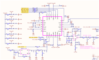

    我不确定我的硬件是否正确、您还能为我检查一下吗? Ta。
    尊敬的 Weldon:
    寄存器设置看起来正常。 原理图看起来不错。

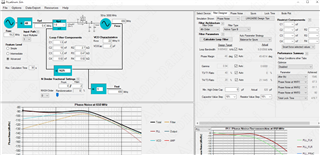

    您可以使用 PLL Sim (www.ti.com/.../PLLATINUMSIM-SW) 设计和模拟环路滤波器。
    该设计如下(Vbias 为1.65V):

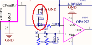

    然而、一旦我为 PLL 和 VCO 加电、CpoutRF 将很快降至0V、环路滤波器的输出也是如此。 环路滤波器的输出在保持0V 几秒钟后也上升至13V。
    我的启动序列是 CLK、Data、CE、ENOSC Set HI、LE set low、 大约5ms 后、我开始写入寄存器值。 我将 LE HI 设置为18us、然后针对每个地址将其设置为低电平。

    您是否可以移除下面的并联电容器?
