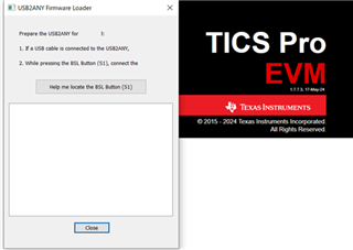

嗨、团队:
我的客户在启动 TICS Pro 时遇到问题。 日志图像已附加。
此外、USB2ANY Explorer 也出现错误。
如何解决这种情况?
USB2ANY 的-LED 亮起。
-当按下 USB2ANY S1按钮和关闭按钮时、错误不会被清除。
转至
    尊敬的 Godo-San:
    当 TICS Pro 让您更新固件时、请按照屏幕上的说明完成固件升级。 我们需要(1)拔下 USB 电缆(2)按住 BSL 按钮(3)插入 USB 电缆(4)释放 BSL 按钮
    请注意、TICS Pro 和 USB Explorer 可能需要不同的固件。
