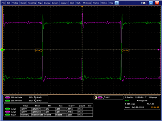

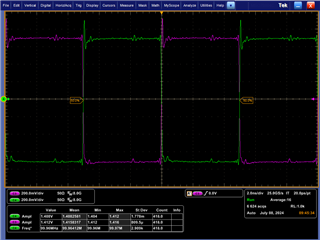

    我们在 LMX2594的输出信号中观察到一些下冲和过冲。是否有任何技术可以使用端接来避免这种情况?
    提前感谢、
    Esakki。
    尊敬的 Esakki:
    LMX 输出和 ADC 输入之间的 PCB 布线应能够减少过冲。 或者、您可以放置一个小串联电阻器来优化过冲。
    尊敬的 Noel Fung:
    感谢您的答复。 我们将尝试使 LMK 到 ADC 的布线长度保持较短、从而正确消除过冲。
