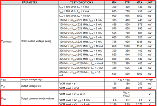

    2. 1.8V LVDS 的共模和摆幅是多少? LMK5B33216支持可编程摆幅和共模、可连接多种输出类型。 1.8V CMOS 寄存器通过寄存器设置进行配置、并且仅在 OUT0和 OUT1上可用。 您可以选择 ROM 第3页来启动具有禁用输出的器件、然后根据需要配置输出。

    2. 对于 LVDS、我们需要共模:0.2≤ VREFIN-CM-DC≤0.8V
    不过、我们对所有这些时钟输出进行交流耦合、很肯定以上内容没有实际意义
         -差分摆幅:0.6≤VREFIN-DIFF≤1.7V
    至于使用 ROM 第3页来禁用所有输出、这在一定程度上是我的预期。 因此在我们最后、我们需要找到一种在将这些信号馈送到下游 FPGA/处理器以避免损坏任何器件之前进行编程的方法

    LMK5B 系列符合差分摆幅规格。 对、对于交流耦合输出、共模设置无关紧要。
    ROM 页根据启动时的 GPIO 电平进行配置。 这些 ROM 页已经过预编程。
