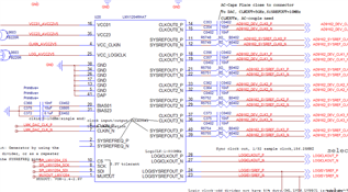

LMX1204输出 LOGICLKOUT (逻辑时钟)故障问题。
以下是我的设计。 引脚2/3悬空。 我要 在引脚27/28上输出 LOGICLKOUT。 在我配置 LOGIC_EN (R8寄存器)和 LOGICLKOUT_EN (R8寄存器) 并使用分频器(R9寄存器))之后。 预 DIV 和分频器全部设置为4-4。 时钟输入为1GHz、但 引脚27/28上没有来自 LOGICLKOUT 的输出信号。
问题是什么? 请帮帮我。
此外、我还使用 LMX1204-EVM 板配置 LOGICLKOUT 时钟、 与 我的设计相同、同样无 SIGNA 输出。
    您好、Milton:
    您能否附加您的配置(.tcs)文件以便我们进行查看?
    Vicente

    您好、Vicente、Pcs 看到了附加的文件、在文件中、输入时钟为5GHz、逻辑时钟输出为312.5MHz、用于项目中。
    此外、寄存器配置与从 TICS Pro 导出的 Hex 文件完全相同、寄存器按降序配置(从大到小地址)。

    我因奇数原因无法在 LOGICLK 上实现312.5MHz 输出。
    我继续操作、重新执行配置、并锁定了频谱分析仪。
    请尝试此配置。
     e2e.ti.com/.../2526.5GHZ-input_2C00_-buffer-out.tcs
