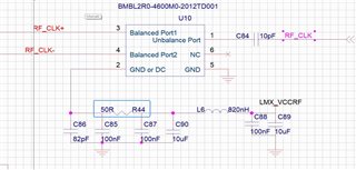

但当我测试电路板的输出功率时、它只有0dBm、我们使用额外的升压开关63设置了输出功率。 我们使用 平衡-非平衡变压器将差分信号转换为单端信号。
如何提高输出功率。
我们的输出原理图如下所示

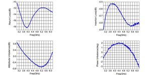

我们的平衡-非平衡变压器参数如下所示

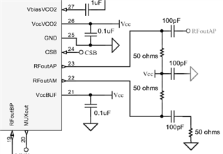

    LMX2592输出需要外部50Ω 上拉电阻、您是否在原理图中使用了上拉电阻器?
    在6GHz 输出时、我认为 LMX2592的 SE 输出功率高于4dBm、因此实际上无需使用平衡-非平衡变压器。

          是的、我以前尝试过外部50Ω 上拉、如下所示、但输出也低于0dBm

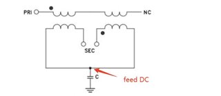

    平衡-非平衡变压器原理图如下所示、我们在平衡-非平衡变压器 DC 引脚中馈送直流、它将上拉时钟输出引脚
    我们还使用探头测试单端、但测试不准确、我们测试的是-16dBm。
    尊敬的 Zhansheng:
    我认为该平衡-非平衡变压器不能以这种方式用于为 LMX 器件提供偏置。
    建议使用以下原理图。
