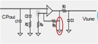

我将使用 PLLATINUM Sim 设计一个环路滤波器、并考虑使用有源 C 型的三阶滤波器
PLLATINUM SIM 中显示的原理图似乎显示运算放大器输出短路。 (图1)
另一方面、用户指南提供了不同的原理图(图2)。
哪一张图是正确的?
图1.
图2.

    图1和图2相同且正确。
    这是一幅大图、仅供参考。
    感谢您的答复。
    我注意到您提供的图像与 PLLATINUMSIM 上的显示屏之间存在差异、
    尤其是在标记为红色的区域周围。
    只是为了确认、我们将处理您发送的信息、对吗?
    松本
    是的、此图不正确、运算放大器的输出不应接地。
    感谢您的答复。
    我懂了。
    如果可能、请您纠正 PLLATINUMSIM 上的显示。
    Reagrds、
    松本
    松本山喜
    我将通知开发人员修复图表。
