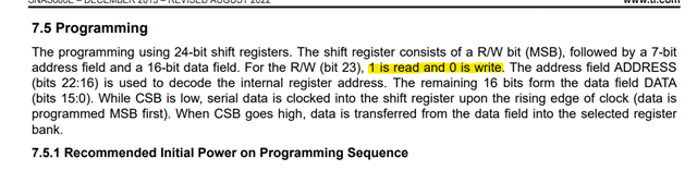

在我们的设计中、LMX2582 PLL 由 FPGA 使用 SPI 接口进行使用和编程。 转换器 TICS PRO 并生成了 十六进制文件
以下是相关问题:
  1. 编程顺序应该是什么?
    是这样吗 R0、R1、...R70 或者  R70、R69、...R0
  2. 在数据表的寄存器 R68、R69、R70中、MSB 作为读数(1)给出、但在十六进制文件中、这三个寄存器的 MSB 是(0)? 请澄清。
  3. 什么是 PLL 锁定寄存器编号?
  4.  在 PLL SPI 配置期间/之后、您是否建议 FPGA 使用任何其他寄存器进行轮询/读取?
我已附上两个 TICS 文件,十六进制文件,数据表图片 FYR。 请检查并回复
e2e.ti.com/.../TI_5F00_PLL_5F00_TICS_5F00_20241112_5F00_Powerset.tcse2e.ti.com/.../PLL_5F00_LMX2582_5F00_HexRegisterValues_5F00_PowerSet_5F00_20241112-_2800_1_2900_.txt
    尊敬的 Narender:
    寄存器 R68至 R70是只读寄存器、我们实际上不需要对它们进行编程。
    在 Vcc 上电后、
    -使用 RESET = 1对 R0进行编程
    -按降序将 R64编程为 R0
