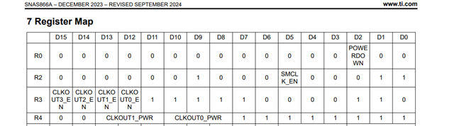

在我们的设计中、LMX1214RHAT 时钟缓冲器由 FPGA 使用 SPI 接口进行使用和编程。 转换器 TICS PRO 并生成了 十六进制文件
在将十六进制值转换为二进制值时、我们只会发现这一点 D0至 D15 数据表中已给出 D16-D23 数据表中未给出。 澄清我们是否必须考虑( D16-D23 )价值或不价值、其意义是什么?
我已将十六进制文件、数据表和十六进制文件附加到二进制转换映像 FYR。 请检查并回复。
e2e.ti.com/.../CB_5F00_LMX1214_5F00_HexRegisterValues_5F00_PowerSet_5F00_OutputOff_5F00_20241112.txt
    尊敬的 Narender:
    存储在 D16-23中的值存储每个寄存器的地址。 您 应该以这些位写入地址。
