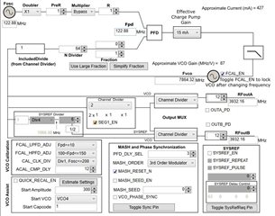

我在电路板中使用了两个 LMX2495、并想在它们之间同步输出时钟(3932.16MHz)。 如下图1所示、我的配置是 Fosc = 122.88MHz 且 Fout = 3932.16MHz。
 它符合 SYNC 类别1、因此 我设置 VCO_PHASE_SYNC=1。   在图3中、我发现通道分频器=2、但包含了 Divider=4。 我的理解是、 IncludedDivide 来自 通道分频器、因此 IncludedDivide 必须小于 通道分频器。 但现在、 IncludedDivide 大于 通道分频器。 我的问题是:
1.此配置是否正常工作?
2. n Divider(16)将变为红色,提示显示任何调制器阶的最小 N 分频为28 ,但我不使用 MASH 阶函数。 此红色警告是否会 影响 我的配置?
图1.
图2.
图3.
图4.
提前感谢!
此致!
Jason
    尊敬的 Jason:
    includeddivide 来自 SEG1、因此 IncludedDivide 为4或6。
    由于 IncludedDivide 为4、N 分频器变为16、因此 超出最小值 N 分频器要求、
    必须使用较小的 FPD 使 N 分频器更大。 由于它是整数通道、您可以设置 MASH_ORDER = 0。
    嗨、Neol:
     正确理解、如 下图所示、对吧?
     VCO_PHASE_SYNC=0时、)在 VCO (绿线)后(PLL_N =128 μ s、在1/2 (蓝线、也称为 SEG0)后输出时钟。
    当 VCO_PHASE_SYNC=1时、 在2或3分频后(绿线、也称为 SEG1 )向 PLL_N(=128 μ s)反馈、在1/2 (蓝线、也称为 SEG0)后输出时钟。
    提前感谢!
    此致!
    Jason
    尊敬的 Jason:
    正确。
