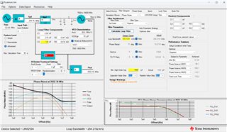

    您好、 Vicente
    我有一个关于 LMK04832的问题。
    输入 Fosc 为10MHz、Fpd 为0.4MHz、Fvco 为2457.6MHz、而 Fout 为245.76MHz。
    当使用示波器同时测量输出频率和基准频率时、输出频率应保持与10MHz 的基准时钟同步。 但是、同步未保持、并且输出频率在参考点不保持稳定、但会波动。
    附件为 xxx.tcs 文件和 PLLatinum 捕获图像、供您参考。
    非常感谢您的建议。
    kb
    e2e.ti.com/.../LMK04832_5F00_PLL1_5F00_20241116.tcs
    尊敬的 Kyu:
    是否不再使用122.88MHz?
    此器件的环路带宽非常窄-您是否正在尝试清除抖动?
    如果您监控锁定检测、引脚是否保持高电平或器件是否失锁?
    Vicente
    您好、Vicente
    我们的板设计为使用在10MHz 下工作的外部输入时钟。
    根据您的说明、我们执行了抖动清除并重新计算了环路滤波器值。
    有关详细信息、请参阅随附的捕获。
    此外、锁定检测引脚为高电平。
    然而、输入和输出时钟仍然不稳定。
    您能否紧急查看问题所在的位置?
    非常感谢您的迅速响应。
    此致。
    kb
    尊敬的 Kyu:
    您最初说过这一点。
    CLKinX 为245.76MHz -这是有效的、因为 R 分频器将为2 * N 分频器、因此 fOSC 是122.88MHz、这将导致锁定。
    如果要清除抖动、则需要使用具有非常窄的环路带宽的 PLL1来实现、以允许 VCXO 噪声占主导地位。
    但您需要有一个 CLKINx 频率、该频率可以以整数关系驱动122.88MHz 外部 VCXO。
    无法通过10MHz 输入驱动外部122.88MHz VCXO。
    必须满足以下数学关系、其中 fVCO = 122.88MHz & fOSC = 10MHz、且 N 和 R 都为  整数  平均值。
    我觉得很难相信你已经锁定在 PLL1。
    由 PLL1驱动的122.88MHz 外部 VCXO 会馈送到 OSCIN 以进行 CLK 分配- PLL2的 PFD 为2457.6MHz。
     您可以将10MHz 输入直接输入到 OSCIN 以生成2457.6MHz VCO 频率、方法是在单环路模式下运行 LMK04832、但不再需要进行抖动清除、并且您的输出相位噪声将受到干扰-您可以在您共享的 PLLatinumSim 屏幕截图中看到、其中的 FPD 频率非常低、N 分频器非常大(6144)。
    如果您希望使用 PLL1清除抖动以驱动外部122.88MHz VCXO、则需要确保 fOSC 的值符合上面发送的公式中的整数关系。
    您无法使用10MHz 完成此操作。
    Vicnete.
