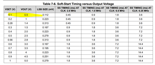

我对  TPS542A50有一些问题。
 TPS542A50输出电压是否只能在 m–20%至+10%范围内调节? 那么我可以将其设为0.5V。  TPS542A50无法将电压上升到0.85V?
2.设置 VSET = 0.1V 以使输出电压= 0.5V、当 IC 启用时、它将默认输出0.5V、对吧?
3.如果我需要 Vin=12V Vout= 0.5V~0.85V (由 I2C 控制)(按电平调整<25mV)、需要设置默认输出=0.5V、Iout= 4A、有更好的建议吗?

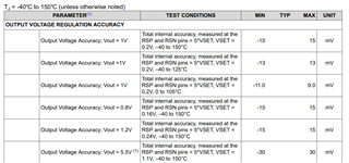

    尊敬的 Jeff:
    1. 我不确定我是否理解您的第一个问题。 如果这是您要求的、该器件的精度规格如下所示。
    2. 正确、VSET 上为0.1时、VOUT 将设置为0.5V

    您好、 Tahar:
    我已经看到7.5.4提到它只能在-20%~+10%的范围内调节输出电压、如果我设置 Vout=0.7V、那么最大值和最小值是0.56V/0.77V?
    我们需要使用 TPS542A50设计 Vout = 0.5~0.85V、通过 I2C 控制。
    Jeff

    您好、Jeff
    该设定电压配置为器件可调节10%至-20%。
    0.5V 至0.85V 是70%的变化。    0.85V 至0.5V 占42%
    如果使用0.675V、则变化为 +/- 26%。
    谢谢你
    救世主
