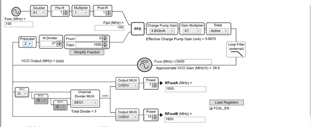

我们有一个关于 LMX2582电流消耗的查询。 典型电流消耗以250 mA 的形式给出。 (在数据表中提供)
  1. 其中一些因素 "CHDIV_DISTB_EN"、"OUTA_PD" "OUTB_POW" 计算中?
  2.  如果" OUTA_POW = 15"、而不是63  ??
  3. 是否还应包括电荷泵电流?? 创建目标配置 4.843 mA -电荷泵电流。
  4. 250 mA 包含的功能 "表8-2. 不同功能对典型电流消耗的影响"  或者我们是否必须  根据我们使用的函数分别使用250 mA 添加电流。
我附上了 TICS Pro 软件 和电流计算 FYR。  根据我的计算结果,电流消耗为440 mA。  请检查并确认计算电流消耗的正确方法以及确切值。

    我没有 OUTx_PWR = 15的当前数据。
    您应包含 CHDIV_DISTB_EN = 1 Current。
    当它被锁定时、电荷泵的导通时间非常短、您可以大致假设电荷泵产生的平均电流是该设置的1/5。
    尊敬的 Noel:
    您的意思是1/5 (4.843)或其他一些值??
    尊敬的 Narender:
    电荷泵总电流的1/5。
