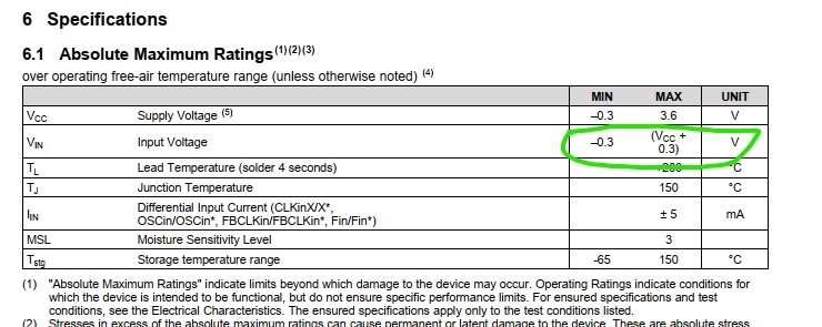

我的客户想在 矢量信号源项目中使用 LMK04806、并为 CLKIN1使用 OCXO 输入。 时钟波是一个正弦波。 测试 CLKout3的信号。 频率为1.2MHz。
现在的问题是、 在频域中传输时、有一个600Hz 到1MHz 的相位噪声、如下所示:
客户发现它与输入压摆率相关。 CLKin1的输入信号为正弦波、1.2Vpp、10MHz、 交流耦合、无法满足压摆率要求。
现在、客户希望将1.2V vpp 的高度提高到3.1V Vpp、以提高压摆率。 但 CLKin1输入电压的最大值为2.4V。 它是否能够承受3.1V vpp 单端交流输入?
您还可以检查原理图
e2e.ti.com/.../3056.LMK04806-clock-sch.pdf
    对于我昨天提出的 LMK04806的 CLKIN1键输入的电压范围限制、是否有任何回复? 它是否能够按照绝对最大额定值进行设计?
    此外、如果电压范围超过限值、能否将一个更大的电阻器与 CLKIN1引脚串联(例如100R)、以便限制电流并达到不损坏器件的目的? 因为您可以添加一个串联电阻器

    客户是否尝试输入2.4 V p-p 信号? 可能不需要使用3.1V p-p 信号。 建议的典型输入压摆率为0.5 V/ns。
    但请参阅下文。
    可以看出、此器件接受高达 Vcc 的电压作为 V_IH。 只要 Vcc 为3.3V 或更高、使用3.1V p-p 信号就应该可以(绝对最大额定值表明信号可能高达 Vcc + 0.3V、但我建议您不要超过 Vcc)。 如果使用3.1V p-p 信号、那么最好在输入端之前放置一个100欧姆电阻来限制电流。

    您给出的表适用于直流耦合。 实际上、客户在这里通过100nF 电容器使用交流耦合。
    顺便说一下、客户使用正弦时钟波、Vpp 为3.1V。 频率为10MHz。 如果它们使用2.4Vpp 10MHz、则压摆率为0.048V/ns、该器件远离0.5V/ns。 因此、客户希望提高正弦波的 Vpp。
    您好、Gary、
    感谢您澄清。 鉴于输入信号的频率有多低、将无法实现所需的0.5 V/ns 输入压摆率。 3.1Vpp 振幅下的信号最慢约为81 MHz。
    但是、可通过将信号转换为方波来提高信号的压摆率。 这可通过适当的缓冲器来完成、例如 LMK1Cxxxx 系列或 SN74AUP1G14。

    客户不想通过添加时钟缓冲器来更改 PCB、只想将10MHz 时钟的输出正弦电压提高到3.1Vpp。
    您能否确认、当客户在 CLKin1上添加3.1Vpp 交流信号和100欧姆串联电阻器时、IC 是否会损坏。
    您好、Gary、
    如果客户在 CLKin1上添加具有100欧姆串联电阻的3.1Vpp 交流信号、则 IC 不会损坏。 但是、请注意、除非增加频率、否则相位噪声性能可能不会提高。
