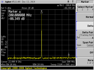

我使用 PLL LMX2820的评估板来生成22.4GHz 的输出频率。
基准时钟是功率为+6dBm 的正弦波100 MHz (来自+12V 上的外部 OCXO)。
根据随附的图像对 PLL 进行编程
在这个载体附近,有许多 伪:请参阅随附的文件。
你能帮我理解这些虚假的存在的原因吗?

    该是一个整数通道、杂散不是小数杂散。
    杂散9和10是对称的、它们是200MHz FPD 杂散。
    其他杂散不对称、可能来自外部、如电源或环境。
    下面是我从 评估板得到的图。

    感谢您的答复。
    我重复测量:请参见下图。
    在降频转换阶段、频谱分析仪生成杂散频率。
    感谢您的支持。
