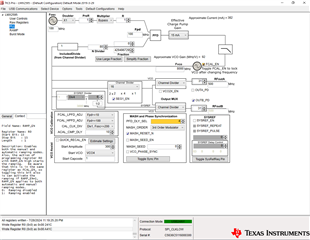

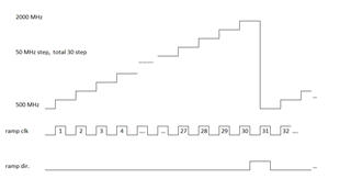

我们需要通过 LMX2595创建三角斜坡信号。 我们使用具有手动斜坡的评估板。 我们已在外部提供斜坡时钟和斜坡方向信号。 我们移除了 R5和 R8电阻器。
我们的信号从500 MHz 开始。 步长50 MHz。 总步长为30、最终频率为2GHz。 达到2GHz 后、信号返回到500 MHz。 每个阶跃为1ms。 信号形状、如随附文件中所示。 此外、还附有 TICS Pro 应用详情。
此外、随附的文件中还提供 Vtune 和斜坡时钟形状的输出。 您是否可以建议并控制我们的应用程序? 您能否给我们一些建议以获得正确的输出形状?
    大家好、
    LMX2594的斜坡引擎无法满足您的应用需求。
    当输出介于500MHz 和2GHz 之间时、VCO 频率和输出通道分频器必须更改、但变化不是线性的。
    例如、我们从500MHz 开始、fvco 为8GHz、通道分频器为16。 当输出达到750MHz 时、VCO = 12GHz。 但是、12GHz 和 div/16不是有效的组合。 我们必须将分频器更改为12、但 VCO 将需要恢复到9GHz。 这意味着、在执行700MHz 之后、我们需要对大量内容进行编程、然后才能继续使用斜坡引擎来继续斜坡的其余部分。
    由于斜坡速度不快(每步1ms)、因此最好对器件进行编程以锁定到所需的频率、而不是使用斜坡引擎。 您可以使用完全辅助模式来尽可能缩短锁定时间。
