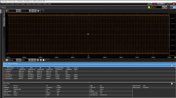

    主要是由于阻抗不匹配造成的吗? 不过、它看起来更像是已经将去加重效应应用到波形上。
    我们已尝试将我们的设备调整为50欧姆端接匹配;使用此设置似乎可以实现方波形、但使用1M Ω 端接匹配时会发生异常。
    目前"确定抖动"不符合15ps 规格;您能否帮助确认是否有类似的测试报告? (频率:19.2MHz / 26MHz / 38.4MHz / 52MHz)

    全部、
    最近回复中的图看起来更好、尽管在其中一些情况下、DJ 比我对19.2MHz 和38.4MHz 的预期要高得多。 我预计这可能是 PLL 小数分频生成的杂散所致。 让我做一些修改,并在本周结束之前为您收集数据。 我还将提供配置文件。
    Li/Jeff、
    您是否有适用于绑定滤波的任何规格? 通常、执行此测量时、会对用于计算 RJ 和 DJ 的连接测量应用低通、高通或带通滤波器。
    使用12kHz 转20MHz 带通滤波器(假设用于下面的所有测量)并像52MHz 一样使用您的设置文件、我看到 RJ 和 DJ 符合规格。
    对于38.4MHz、我将 PLL 电荷泵电流(PLL_CP_UP)减小到100uA 以实现通过 DJ、而没有其他更改-这主要是由于在小数模式而不是整数模式下使用 PLL 所致:
    对于26MHz 频率、我看到通过 DJ 时没有任何变化:
    对于19.2MHz、与38.4MHz 类似、将电荷泵电流降至100uA 会使 DJ:
    Kadeem

    尊敬的 Kadeem:
    52MHz 频带:该协会规定带通为50kHz-50MHz
    是否有其他方法可以克服 DJ 参数的失败部分?

    我们重新测试了您提供的原始配置、但 Cp 增益为100uA、并获得了50k 至50MHz 带通的以下结果、该结果符合15ps DJ 规范。
    此致!
    CRIS
    1.我们已经把 CP 增益设置调整为"100uA"、确认"Rx"和"DJ"符合规格标准。
    2.您能否告知在测量过程中仪器阻抗应设置为50 Ω 还是1M Ω? 将仪器设置为50 Ω 时、电压幅值仅为680mV、但 RJ 和 DJ 符合相关标准。 如果我们将仪器设置为1M Ω、电压幅度会达到1.2V、但过冲和下冲非常严重、从而导致 DJ 不符合标准。
    仪器的50 Ω 设置下、我们仍然无法满足频率 ppm 的±150ppm 规格。 您是否能够建议任何其他可以降低 ppm 值的调整?
    Li、
    应使用50欧姆的结果进行测量。
    如需增大/减小频率、请调整 Inputs 页面上的片上负载电容设置。 这将改变 XTAL 上的负载、从而导致频率略微调整(PPM)。 另外、确保在示波器上使用最大采样率。

    1. 如果仪器设置为50Ω 阻抗匹配、电压将变为0~680mV。 这是否合理?
     该规范要求 VIH 为1.2V x 0.65 = 0.78V、这在设置为50Ω 阻抗匹配时是无法满足的。
    3. 在测量 RJ & TJ 时,通常的做法是将仪器设置为50Ω 阻抗匹配?
    Li、
    我们过去所做的是使用高阻抗探头测量实际的 VIH 和 VIL、因为示波器的50Ohm 端接将用作电阻分压器、使摆幅减半。 上面提供的捕获中使用的示波器仅支持50Ohm 端接。 RJ 和 TJ 通常使用50Ohm 阻抗匹配测量。
