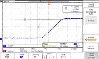

我对致命的失败有疑问、希望有人能提供帮助。 我有 超过20个这些部件具有不同的生产日期代码、并且用于6个不同的部件。 到目前为止、还有8个项目失败、每个单元至少一次。 这看起来像是 在 上电时发生的大多数故障。 某些部件在更换为新部件后仍能工作、而某些部件在重新启动几次后仍会出现故障。 使用单个电源 时、软启动看起来没有任何尖锐的上升沿、参阅下面的捕获。

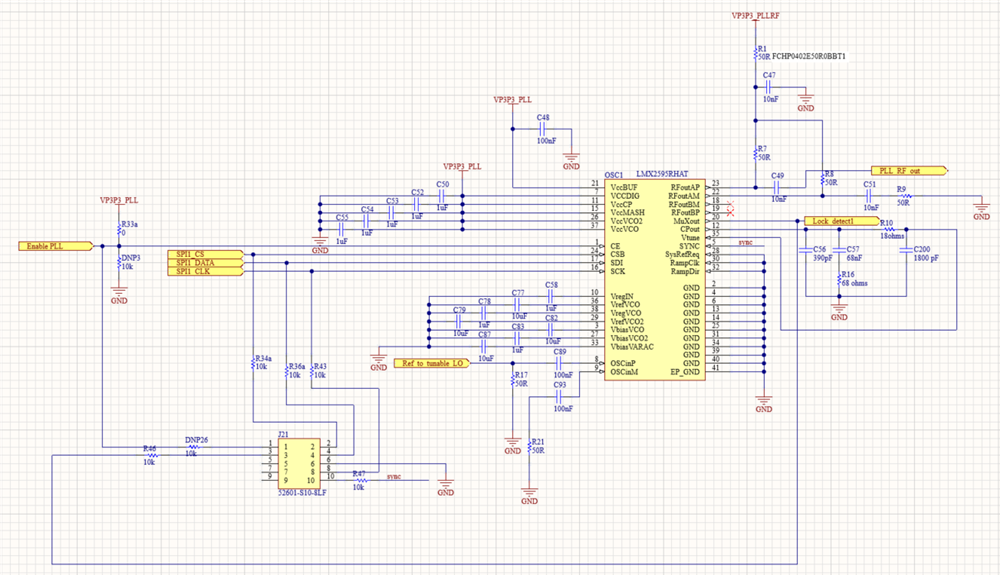

除了  CE (引脚1)线路上的上拉 电阻和  VbiasVCO2 (引脚27)上的偏置电容外、设计中使用的所有电感元件的值都与评估板中的值相同。 请参阅以下内容。
我不确定0欧姆上拉电阻器是否会导致 PLL 失败、但希望有人可以确认以及他们之前是否看到过类似的问题。
评估板:
CE (引脚1)= 100k 上拉电阻器
VbiasVCO2 (针脚27)->10uF、但数据表指出使用1uF。
设计:
CE (引脚1)= 0k 上拉电阻器
VbiasVCO2 (针脚27)->1uF
谢谢你

    FPD = 100MHz、因此 FCAL_HPFD_ADJ 应为0x0 (FPD <= 100)。
    将 CE 引脚直接连接到 Vcc 不是问题。 但是、根据原理图、您绝不能使 CE 引脚变为低电平、因为该引脚通过0Ω 电阻器连接到 Vcc。
    原理图中的另一个问题是 R1、它可能是铁氧体磁珠、但可能不是50Ω 电阻器。 我们还应在 R7和 R8旁边添加高频去耦电容器。

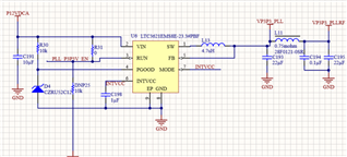

    另外、我们刚刚有新的测试数据、表明我们的电源即使在器件关闭后也具有大约600mV 的电源残留电压(由电容器产生)。 这是否可能导致 LMX2595上电周期序列出现问题?
    LMX2595是否具有内部上电复位电路、该电路会因这个残留电压而使其电源序列混淆?
    我注意到 Dean 提到 LMX2595具有内部 LDO、我很好奇 LMX2595在上电时是否需要特定的初始电压。 换句话说、在转换到3.3V 之前、LMX2595的起始电压是否为0.6V 或1.2V?
    或者 LMX2595启动电压是否需要为0V?

    我们不知道0.6V 残余电压是否 会导致问题、我们始终从0V 启动器件。
