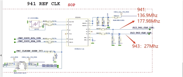

问题1:规范中的工作温度为85℃、但我们 PCB 板的最高温度为90℃~95℃。 影响将是什么?

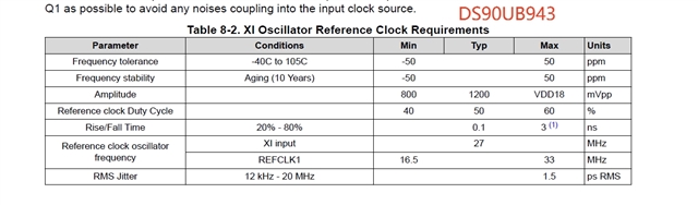

问题2:晶体振荡器参数如下所示。 913的27MHz Y1输出是否符合943的要求?

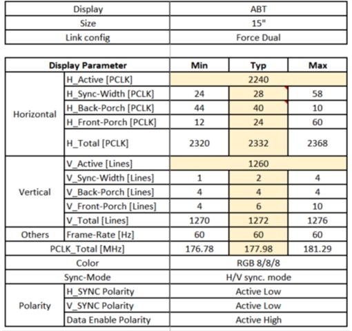

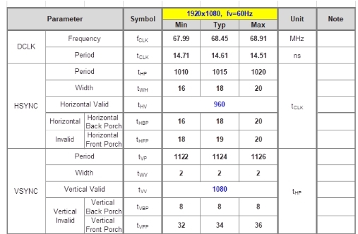

问题3:913的 Y3输出是否符合941两个屏幕参数的要求?

    1. 如果您超过最高工作温度、我们将无法保证器件正常工作。 我将注意到、CDCE913-Q1符合汽车1级125°C 的等级、因此我认为这不会有任何问题。
    2. 输出时钟的精度取决于输入 XTAL 频率、后者取决于电容负载。 确保在原理图中填充了适当的负载电容(您提供的表中为8pF)。 或者、可使用片上负载电容来调节负载。 我建议始终组装外部负载电容器的封装、即使仅使用片上电容也是如此。
    3. CDCE913-Q1不是一款抖动特别低的时钟发生器、因此不推荐用于本应用。 为了获得更好的抖动性能、我建议改用 CDCE6214-Q1来满足 DS90UB941的要求。

    1、CDCE913-Q1的输出电压为2.5V 或3.3V、 943V 的外部时钟电压为1.8V。 有没有办法解决这个问题?
    2、您可以配置这些 CLKS 吗?
    A:Y1 27MHz、Y3 136.9Mhz
    B:Y1 27MHz、Y3 177.98Mhz

    1. CDCE L 当需要1.8V 的输出电压摆幅时、应使用913-Q1。
    2. 我已经创建了两个寄存器配置文件并将它们附加在这里。 请注意、针对177.98MHz 的那个将关闭大约2.3ppm。
