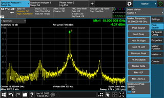

我们使用 LMX2820生成18.5GHz 信号。 在输出中、我们看到一些具有2 MHz 跨度的随机杂散、并且杂散不一致、并且每次扫描都会不断变化。 我附上了两张三张图片供参考。 PLL 的基准来自 TCXO、基准频率为52 MHz。 想知道问题的来源。
    尊敬的 Naveen:
    您是使用 TICS Pro 还是通过代码对器件进行编程?
    您的寄存器配置是什么?
