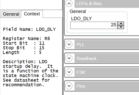

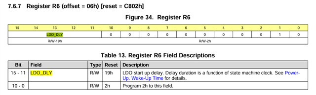

我希望根据 LMX2572LP 的数据表、在寄存器(R6)中找到 LDO_DLY 的设置。
有一个表141根据状态机时钟频率进行了1/2/3/5/8设置。
但是、寄存器 R6中此字段的默认值为19美元、即25。 即使我打开 TICSPro 并查看该字段、默认值也为19美元 (25)。
请参阅随附的数据表和 TICSPro 屏幕截图。
那么、我的问题是、如果我要根据表141设置 LDO_DLY=5、那么我应该在寄存器 R6的 LDO_DLY 字段中放入什么?
因为表141与该寄存器中的默认值似乎没有匹配。
即使表141只有少量有效值、TICSPro 也允许设置任何值。

    仅当要在 将器件从断电状态唤醒时缩短 LDO 稳定时间时、才需要设置 LDO_DLY。 TICS Pro 不是这样设置的。
    如果您需要缩短稳定时间、则可以根据数据表中所示的表配置此寄存器。

    是的、您可以在 LMX2572中保留 LDO_DLY = 25。
    在 LMX2594中、没有 LDO_DLY。
    LDO_DLY 设置用于在我们将芯片从断电状态唤醒时缩短 LDO 稳定时间。 这意味着、芯片最初已锁定并正常工作、然后我们使用 CE 引脚或 powerdown =1将其断电。 然后唤醒芯片、LDO_DLY 的设置会影响唤醒时间。 此设置不适用于编程序列部分、因为此序列用于器件 Vcc 上电后的第一次编程。
