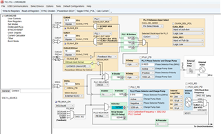

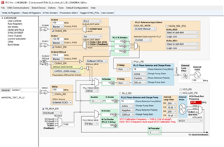

我在 TicsPro 中收到关于0延迟模式下的 VCO 频率和校准频率不相等的错误
对于 DClkOUT8 = 1、使用 clkdiv。
看起来最小校准频率分辨率是 PD2的2倍、如果 N2为奇数、则我看不到使这两个频率匹配的任何方法。
它们可以"关闭"吗?

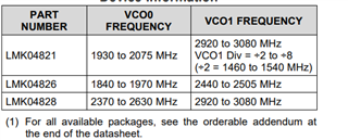

    尊敬的 Mike:
    问题是 VCO 频率超出范围。
    VCO1最大频率为3.08GHz。
    例如、使 VCO 频率为3GHz 并设置 DCLKout8 = 3GHz、并且 N 分频器值需要为300、才能使 PFD 进行比较时具有相同的频率。
    Vicente
    您好、Vicente
    我要问的频率是3002.3520、低于最大范围3080
    我需要获得这些确切的 R & N 比、无法使用不同的 VCO 频率。
    我还需要尽可能高的 PD2频率、这就是我使用2倍基准的原因
    双倍输入和0延迟模式。
    那么、您能告诉我如果 VCO 校准频率不等于 VCO 频率会产生什么后果(例如对于长期稳定性)吗?
    Mike
    尊敬的 Mike:
    遗憾的是、您只能使用非常低的 PFD。
    从数学上讲、只有0.016MHz PFD 允许您生成3002.3250MHz 输出。
    低 PFD 和高 N 分频器值肯定会导致相位噪声。
    我诉诸10MHz 输入、以避免使用较高的 R 分频器值。
