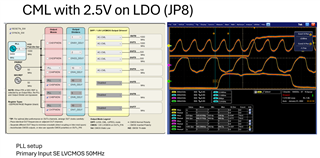

我正在使用 TI 的 EVM 板来评估 LMK03318、 我在示波器上测量了输出波形。 我有几个问题:
  1. 1GHz 输出看起来更像正弦波。 这是可以预期的最佳结果吗? 如果是、您是否可以推荐能够在下游清理此问题的器件?
  2. 当将 STATUS 引脚的 PLL 时钟用作示波器触发器时、波形更抖动、表示3.3V 输出本身抖动。 我曾想在我的终端应用中将该输出用作时基同步。 但是、看起来、我不应该使用它。 你同意吗?
  3. 为什么 EVM 的时钟输出端串联了电容器? 耦合的主要原因是什么? 他们是否会降低1GHz 波形的性能?

    1.由于驱动速度,更高的方波频率本身会变得更类似于正弦波。 如需将信号转接驱动至下游、建议使用 LMK00304。
    2. 由于您触发的信号频率明显较低,因此会产生您看到的示波器效应。 尝试对基本 LVCMOS 信号使用更高的频率。
    3.是的、时钟输出端的电容器用于交流耦合。 它们可能不会降低波形质量、因为许多应用都需要这些电容器。

    您能否使用 CML 而不是 LV-PECL 来捕获1GHz 波形? 它可能有助于波形的形状。

    感谢您的建议。 我试过,但,这没有帮助:
    使用 CML/2.5V 似乎可以清除 STATUS 引脚上3.3V LVCMOS 输出上的抖动、并且我能够触发 STATUS 引脚上的10MHz 输出范围。 我看到的是、PLL 芯片能提供的性能最佳、还是 EVM 性能下降了? 数据表提到上升/下降时间为~200ps?
